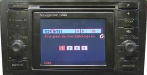

    А магнитола такая? тогда есть полная инструкция на русском языке)) могу дать ссылочку

    У меня такая магнитола скинь ссылочку пожалуйста!

    если такая RNSD, то в факе ссылка есть.
