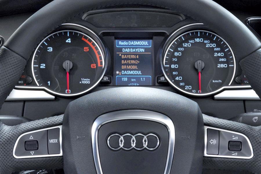

    Собственно есть вот такой вот руль
    на ауди а5 купе 3.0 тди 2008 239лс.
    Как я уже понял все сигналы с кнопок входят в какой то блок под рулевой колонкой и потом преобразутся в цифровой сигнал и идут в магнитолу по CAN шине.
    вопрос заключается в следующем: можно ли как то кнопку "голосового управления" поймать в жгуте и повесить на нее другую функцию путем использования ее как обычного включателя.
    ответ сразу, зачем это мне: есть второй сигнал (громкая воздушка), которая очень нужна на трассе. Колхозить новые переключатели в торпеду не хочется, так как испортится вид :(.
    помогите советом как быть:nod::nod::nod::nod:

    есть адаптер стоит порядка 4000р он может это только подключать неудобно тк нада всю колонку разобрать и к шине LIN припаять провод

    ЗЫ: неужели управление кнопкой сразу становится цифровое, она же должна сначала быть аналоговой а потом уже переходить в цифру.
    если нет, то это гиблая затея заморачиваться с цифрой без знания и опыта(((

    внутри руля на самой кнопке аналоговый сигнал.

    подпаяйся к самой кнопке, поставь в руль маленький радио-пульт дистанционного управления, ну а дальше приемник и через него уже что хочешь запитывай.
    Типа такого http://mbtov.ru/elcomp/elcomp14.html

    эта позволяет делать это и не только это
