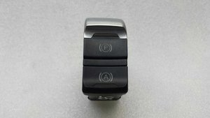

    Приветствую ! Может ли кто подсказать в вопросе возможности установить на А6С6 дорестаил кнопку ручника с функцией автохольда ( могу ошибаться в произношении , не пинайте ) и какие еще блоки надо чтоб такая функция работала как надо .

    Auto-hold работает не так....Просто держится давление в системе, чтобы все 4 колеса были заторможены.
    И ничего там не примерзнет....

    В общем, суть в чём? А в том, что автохолда на С6 никогда не ставилось. Так что только колхозить. Может есть какие-нибудь сторонние решения. Не знаю, надо искать. Но штатного точно нет!

    Да в этом то и дело. Может кто знает как это работает и через какие блоки . В ауди А4 такое есть . Может от туда можно что-то взять с перспективой установки на наше авто . Может кто по ЭЛЬЗЕ может посмотреть какие блоки задействованы .

    Блин, сто пудов ручник не задействуется!!! Просто система держит давление в тормозной магистрали, чтобы машина стояла + горят стопы.
    А С6 это делать умеет (т.е. сама тормозить). Во-первых, в дождь при включённом датчике дождя система периодически прислоняет тормозные колодки к тормозным дискам для сушки. Во-вторых, если когда едешь на круизе и скорость превышается на +4 или +5 (резкий спуск), система сама начинает тормозить ТОРМОЗАМИ + включаются стопари.
    Попробуйте просто даже включить круиз, а потом нажать и держать рычажёк вниз, чтобы скорость падала. Почувствуете, как машина тормозит, и увидите, что горят стопы.
    Вот думайте, чего не хватает, и как это сделать?!
