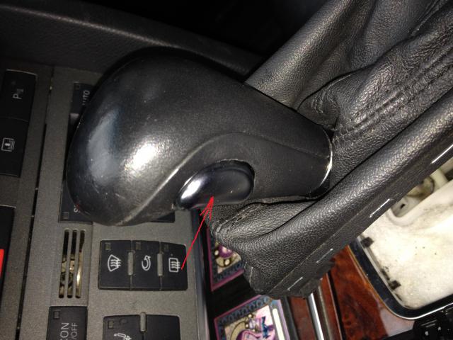

    Проблема в следующем:
    1)Кнопка рукоятки запала и не выскакивает на свое место.
    2)Ключ не вытаскивается, нажимаю под ключом на кнопку, вытащил.
    3)Теперь дверь не закрывается.
    Проблема возникла, после длительной попытки выехать из грязи. Буксовать на мульте. нельзя, об этом знаю, экстренный случай.

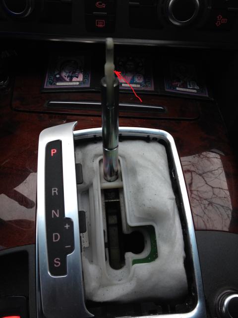

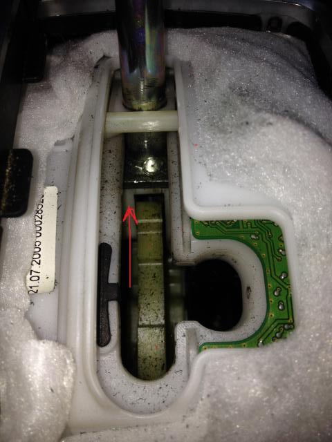

    Разобрал и снял рукоятку.
    Проблема видимо в штоке,т.к.он не уходит вниз на свое место.Возможно пружина, должна возвращать его на место. Не пойму в рукоятки дело, или в штоке, при нажатии шток поднимается вверх, его что то должно давить, а при отпускании, должен возвращаться вниз. В ручке, есть штырь который давит при нажатии, но при отпускании назад кнопка не выскакивает. Запутался короче, не соображу!!!

    Проблема вроде решилась, поставил на S и надавил сильно на себя, кнопка стала выскакивать. Видимо немного погнул когда ставил на Р, злился)))

    погнул врядли, мож крепеж селектора на коробе сместился.
