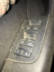

  18. mamont543
    mamont543 Завсегдатай
    27 окт 2014
    837
    Калужская обл.
    А6/С7
    Приветствую всех!
    Хочу заменить блок кнопок(механическая поломка на водительское окно, кнопка болтается и приходится ловить момент замыкания для открытия/закрытия).
    Нашёл объявление с таким блоком как на фото, с раздельными фиксациями на задние окна, у меня же фиксатор общий. Вопрос, блок на фото подойдёт мне?
