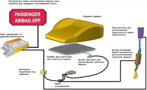

  13. valex470
    valex470 инжеНЕГР
    24 янв 2011
    1.370
    Тюменская обл.
    Q7 4m 3.0 TDI `16 7seats
    На американках нет ключа отключения подушки безовасности переднего пассажира, т.к. она отключается по датчику занятости сидения
    По ссылке подробно расписано
    http://autoholding.net/640_zashchita_passazhirov_Audi_AVI_modeli_IIOOV_goda.html
