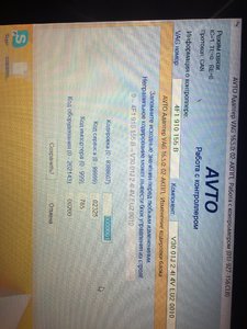

    A64F 2005/2.4 BDW
    После замены блока электроники (мой блок был признан неремонтопригодным) есть ощущение что едет шустрее и расход подрос.
    кодировка стоит 0000001.
    при нажатии на кодировку подсказка не вылетает.
    Подскажите как должно быть.
  2. Melkon&Ratkov
    25 фев 2014
    7.579
    Подсказка -отстаньте от кодировки ...

  7. felb
    felb Участник форума
    25 окт 2010
    372
    A64F 2005/2.4 BDW
    сколько нулей не играет роли перед 1?

  8. felb
    25 окт 2010
    372
    A64F 2005/2.4 BDW
    в мануале 4 нуля, у меня 6
  9. melkon
    melkon Суровый диагност
    21 сен 2005
    27.090
    Tuareg NF 3.0TDI на пневме.
    Не играет .
