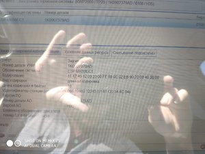

    Помогите ребят с кодировкой блока. Старый накрылся взял бу с разборки.
    Кодирую через одис. Прошу подсказок как с ним справиться.
    Захожу в кодирование на заведённом движке. Прописываю код от старого блока ( он 18 баитный ,этот 19баитный) - код принимается ,во всяком случае так пишет. Глушу двиг выхожу из машины ,закрываю ее жду 5 сек, открываю - включаю опять по нулям. Что делаю не так? Мб ещё какие то действия надо ? Кто-то говорил код доступа надо 40168 я вроде как его в строке _ право доступа вписываю.
