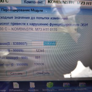

    Привет друзья!! Выручайте!
    Нужна кодировка панели дорест дизель 3.0.. если это важно..
    Суть в чём: с момента покупки не работал БК и кнопки навигации по менюшке приборки..
    Сегодня глянул Васей кодировку панели и увидел галку на пункте "правый руль". Галку снял, кодирнул, БК ожил, но приборка выдает ошибку по электро ручнику... Убрать её не могу.
    Помогайте, дайте кодировку пожалуйста!

    да убрать-то не проблема... ставлю изначальную кодировку и всё уходит, но и БК при этом перестает работать... видимо приборку меняли до меня, но толком не привязали... вот и ищу заводскую кодировку от Q7

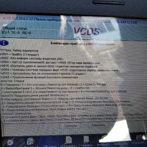

    можешь подсказать где взять соответствие опций кодировке в приборке?

    ты когда васей заходишь, в приборку, в кодировку, у тебя должно вылезти всплывающее окнос описанием кодировки. Вот с него и бери.
    Если не вылазит значит у тебя шнурок китайский

    Да конечно китайский.. нет окошка...

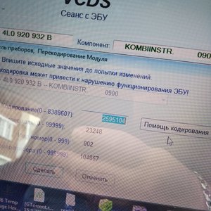

    Залил твою кодировку, всё ок, кроме машинки - в твоей кодировке А6 вместо Q7

    Видимо не совсем так.. я заливаю свою изначальную кодировку с фото и машинка становится Q7 и доступны режимы пневмы и перестает работать БК.. заливаю твою - БК оживает, машинка меняется на А6, и при открытии двери загораются ошибки птф вместе с машинкой... Оставил пока твою. Ещё предупреждение ремней в ней отключил.
    Может кто ещё подкинет кодировку... Завтра друг обещал считать со своей 3.6

    Бинго. Всё закодировал. И машинка поменялась, и БК полностью работает...
    Зашла кодировка от Q7 друга, 3.6 бенз
