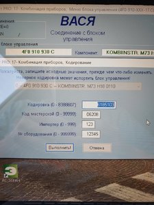

    ребята, подскажите свои рабочие кодировки по напели приборов
    исходник такой... а6 с6 vagon auk 3.2 акпп, без пневмы... свою нужно перекодировать, вырезаю пневму, а перекодировать не могу( ошибки постоянно на панели приборов горят...

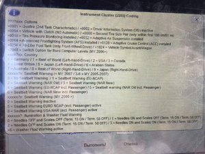

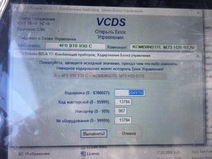

    3.2 fsi без пневмы седан, в гейте тоже надо выключить блок пневмы и в остальных блоках тоже в мми и т.д
      617,1 КБ
      40
      776,3 КБ
      36

    ничего не получается, вот моя кодировка, авто A6C6 AR2, на 3.2 fsi, АКПП, 2006 год, убираю пневму из комплектации, никаких AFS, ACC нету, датчиков давления шин и т. д.
    совет, пожалуйста...
    честно говоря не понимаю 6185, сумма ну никак не соберется...
