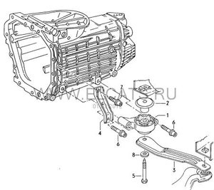

    Была токае же проблема на этом двигателе решил какой то дебил поставил не правильно крепление МКПП к кузову там стоит типо гриба (п.2 на рисунке) саленблок так вот правильно он должен стоять ножкой к саленблоку и тогда вибрация пропадёт. На рисунке видно.

    Спасибо!!!!!!!!!!!!!!!!!!!!!!,это очень дельный совет,обязательно поверю как спадут морозы
