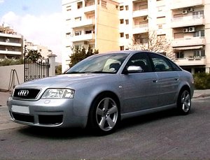

    Мужики, скажите плз, на А6ю "99г. 2,7 мотор встанут колеса от RSки? резина 255х40х18... ктото говорит что встанут, кто то говорит будут цеплять... кто пробовал, скажите.. благодарен.:confused:

    Не, ребят, спасибо за совет, конечно, но вы не поняли вопрос:
    мне предлагают колеса от RS4, 255(!!!)х40R18 - все четыре, 9 дюймов вроде если я не путаю ниче, встанут или нет мне интересно..

    не встанут, да и не практичные они

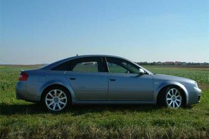

    Nick1974 Завсегдатай
    7 апр 2004
    554
    Audi A6 1.8T 99г.
    #20 Nick1974, 19 апр 2004
    У меня стоят 245х40х18, вылет точно не помню. Когда поменял, при полной загрузке (5 чел.) на кочках чуть-чуть цепляли все четыре (правда у меня "низкая" подвеска). И задние слегка выпирали из арок. Соответственно 255 резина будет цеплять еще больше. На RSках, как и на других V8 арки шире. Поэтому, когда я менял тормоза, ставил тормозные диски с учетом того, чтобы колесо уходило внутрь на 4,5мм.
