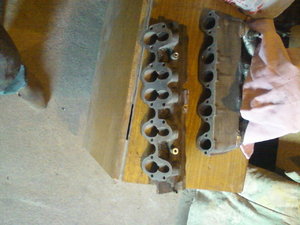

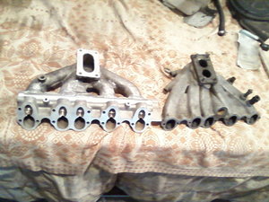

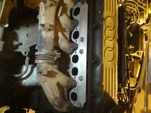

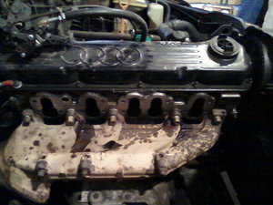

    Так чтобы просто купить, поставить и забыть - никакой не подойдет.
    Заводской 5цил коллектор рассчитан под узкие впускные каналы, он не перекроет грушевидные каналы в ГБЦ AAR. Нужно заказывать/делать переходную пластину, купить её негде. Хотя, это не самое сложное. Сложности будут потом: в организации подачи топлива, с отладкой зажигания, потом настройкой карба, его ведь тоже не существует, в качестве готового решения.
    Как вариант - изготовить коллектор самому.

    Информация к размышлениям.

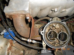

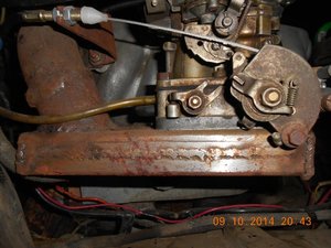

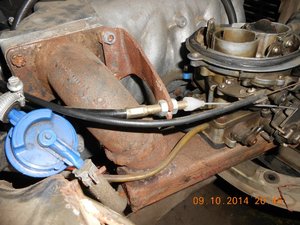

    Вари коллектор. Или закажи сварить. Это не особо сложно.
    Если варить стальной - я бы сказал, что это чуть сложнее, чем не очень просто. Достаточно недорого выйдет.
    Поисковой запрос "коллектор для 5 цилиндров" сразу выдаст уйму картинок со ссылками:
    Подогрев ОЖ дополнительной проброской еще одной подваренной трубы сделать не забудь. Все забывают, поголовно, надеются на прогрев от выпускного, но нет, подогрев обязателен, ну кроме лета.
    Ничего сложного в изготовлении, шлифануть финишно посадочные, потом на герметик и в путь, настраивать систему питания.

    А какие у 5 цилиндровок НЕДОРОГИЕ варианты поехать, после неминуемой и окончательной поломки глючного КЕ3?
    Карб и газ.
    Карб - чтобы заводиться и чуть прогреваться зимой. Газ - чтобы относительно недорого продолжать эксплуатации жутко крепкого, но перетяжеленного (а потому априори - неэкономичного) крайне пожилого авто, собсная стоимость которого - 60-100КР реальных денег.
    Карб - САМЫЙ простой и общедоступный вариант передвижения, в этих условиях. Но - с элементами неудобства и врожденными ограничениями. Как любой компромисс. Можно автономный подогрев поставить, для теплого запуска сразу на газе. Но карб, всё одно - дешевле :dead:
