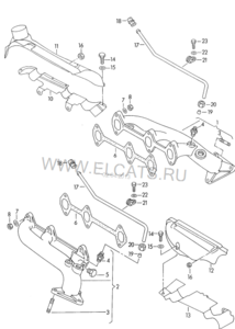

    Я думал что вот эта прокладка, под номером 6. Или я не прав?

    Сорри я подумал про впускной коллектор. Вечером гляну на выпуск :wink:

    так вот и я не пойму, что придется снимать при замене моей трубки 06C 121 085 H. ВПУСКной или ВЫПУСКной коллектор?

    Только впускной :umnik: Снимали 2 раза - первый раз в поисках течи, второй уже для замены этой трубки)
