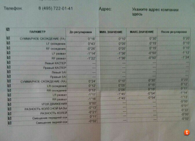

  10. Bullet13983
    Bullet13983 Участник форума
    3 авг 2013
    105
    A5/10 г. 2.0 tfsi
    Сход развал отлично получается,все не то что в допусках,а практически идеально посередине допусков.[​IMG]
