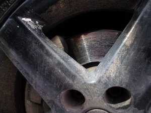

    После вчерашней поездки 400 километровой, утром завел машину, поехал, бац.. а тормозов почти нет
    Понажимал, вроде появились, но какие-то ватные, неинформативные.
    Вышел, посмотрел, а у тормозных дисков рабочая поверхность не блестящая, как была , а вот такая
    У меня 2 мысли:
    -попал воздух ?- но поверхность все равно блестела бы
    -колодки пропитались како-то херней из реагентов и стали какие-то промасленные?
    По пути домой купил очиститель суппортов и тормозных дисков, 2 раза проливал, но по приезду домой после 400 км диски такие же...
    Может кто чего подскажет?

    Такой цвет у диска как будто перегрет может супорт подклинивает и не отпускает до конца колодки и перегревает(тогда тормозов может и не быть)у меня была похожая проблема но с погодой как пройдет дождь так тормозов нет почти(стояли дешевые колодки)купил новые TRW и проблема исчезла

    У самого проблема такаяже,сам заметил вчера..у меня ето тормозная жидкость на колодках.как я понял....вид такойже но только на передних дисках..задние ок...уровень в бачке подупал..било на максимуме сейчас упало гдето на 2трети над минимумом...тормоза правда эсть..где подтекает и как попала на колодки жыдкость непойму.. Сейчас вроди нетечёт..Незнаю почему подтекла ..может бить потому что ездил на виходних в лес на шашлик,после поездки в 20 Км,оставил машину на опушке в 20 сантиметровом снегу на 2 часа в мороз -19....но тормоза гарячими небили уже..по лесу последних 3 км ехал медленно....Вобщем ума непреложу.. Кто что посоветует?

    Когда буду свободен начну с прокачки тормозов и проверки на подклинивания суппортов

    Снимать колеса и фонариком светить, смотреть шланги, штуцеры, поршень.

    и вот при поездке в беларусь по минке на расстоянии 400 км, при постоянных обгонах по заснежной полосе глубиной 10-15 см и при постоянно срабатывающем ЕСП у меня, наверное, воздух выгнало к суппортам и как результат ватные тормоза.
    Но это мое мнение...
    Сейчас тормоза пришли почти в норму...
    Рабочие поверхности дисков потихоньку начинают блестеть...
    надо будет под давлением прокачать попробовать.
