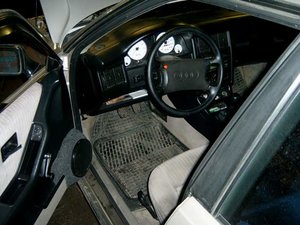

    Вот все мучаюсь - что сделать, поменять передние маленькие колонки в торпеде на такие же или врезать в дверь 13 см.
    У кого есть опыт - подскажите, нормально ли помещаются, не очень ли стремно выглядит, не мешают ли стеклоподъемникам и локтям - а то за зря обшиву резать жалко, может кстати у кого фотка есть, что получается!

    ....В общем у меня сделано так:

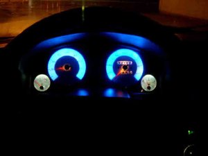

    Слушай рускажи как боролся с подсветкой на приборке а точнее с распространением света по всей шкале и как убрать пятна от направленного пучка света. Если конечно это делал

    Я БОРОЛСЯ ПУТЁМ ЗАМАТОВЫВАНИЯ ДИОДОВ ШКУРКОЙ.
    УСТАНАВЛИВАЛ ДРУГ ЗА ДРУГОМ, НО НЕ ВВЕРХ ПУЧКОМ СВЕТА, А В БОК, КАК-БЫ ОДИН СВЕТИТ В ЖОПУ ДРУГОМУ.
    ИТОГ:
    11 ДИОДОВ ТАХОМЕТР
    13 ДИОДОВ СПИДОМЕТР (ОЧЕНЬ МИШАЕТ ПЛАТА СПИДОМЕТРА, ЕЛЕ ЗАСВЕТИЛ ОТ 180КМ ДО 220КМ
    3 ДИОДА ТЕМПЕРАТУРА
    3 ДИОДА БЕНЗУС
    + КУЧА ГЕММОРОЯ ОСОБЕННО СО СПИДОМЕТРОМ (СЛОМАЛ СТРЕЛКУ ЕЛЕ СКЛЕИЛ ВАЛ ЧЕРЕЗ ВТУЛКУ, НО ВЕДЬ РАБОТАЕТ ГАД !!!)
    ДА ДИАМЕТР ДИОДОВ ПОМОЕМУ 6мм
    МОЖЕТ СКОРО ВЫЛОЖУ ФОТКИ,НО ПОВЕРЬ ОЧЕНЬ ОХ"ИТЕЛЬНО

    ....внимательно посмотри на фото, я избавлялся от теней при помощи отгораживания центра, за кругом вся тень и остается...
    ЗЫ: фото старое, еще не были сделаны боковые датчики...

    А Я СЕБЕ ЕЩЁ И ВСЕ ДОПОЛНИТЕЛЬНЫЕ ПРИБОРЫ И КНОПКИ СИНИМ ЗАХЕРАЧИЛ, ОСТАЛСЯ ТОЛЬКО ПРИКУРИВАТЕЛЬ.
    ЗЫ. ДАЖЕ В ПЕПЕЛЬНИЦАХ СИНИМ ПЛАМЕНЕМ ГОРИТ !
