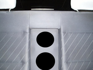

    Вот недавно пришла в голову такая мысля,поставить колонки под подлокотник или в нутрь его,сделать что то типа саббуфера...есть какие нить мысли по этому поводу?

    Довольно часто используемое решение, саб поставить можно даже как вариант сделать его 3-го уровня и фазик вывести в эту "промежность".

    Ясно,а если просто впендюрить туда динамики эффект какой нить будет?ведь сам богажник работает как коробка....
