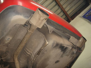

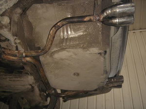

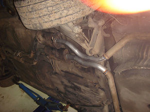

    Почему же, делали ребята в клубе такую работу. Даже видеоролик со звуком выкладывали. Пройдись поиском. А так вот фото их машин.
      73,4 КБ
      899
      76,2 КБ
      742
      80,1 КБ
      549

    Я не хочу как на фото (с ржавыми трубами :rotate: и без конечного глушака)..., хотя красиво две трубы :up:
