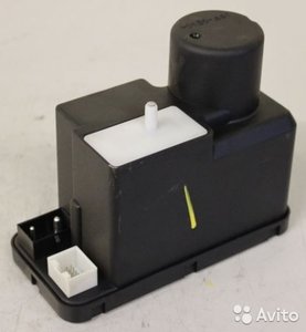

    А100 2.3Е 92г AAR
    Обратился к электрику с просьбой починить свет в салоне - вообще не загорался при открытии дверей, концевики все рабочие. Я думал, что будет освещение с задержкой работать, т.е. плавно гаснуть и т.д. Был меняный насос ЦЗ с блоком комфорта 4A0 862 257 c. Мне сказали, что нужен другой блок, т.к. с этим комфортное освещение не работает и электрик подключил на прямую свет, т.е. загорался и гас сразу. Я поставил другой насос ЦЗ 4A0 862 257A. Поехал опять к электрику и опять не работает комфортное освещение. Он там поковырался в проводах, вытащил один и появилась какая-то логика в работе освещения. После вытаскивания ключа из замка зажигания и открывания и закрывания двери, свет гас через 15сек задержки, но не плавно, а сразу.
    Так вот, может быть стоит поиграться со схемой распиновки проводов или все же искать подходящий насос с блоком комфорта ( по каталогу должен стоять такой 4A0 862 257P

    Да вот я и сам понять не могу была или нет. Электрик говорит, что блок комфорта есть. Хотелось бы чтобы отписался кто-нибудь из тех у кого стоит компрессор с двумя фишками и как у него работает освещение салона

    а есть возможность написать номер насоса или сфоткать?

    вот и я хочу, чтобы у меня так было. только почему-то не работает. может у разных насосов разная распиновка?
