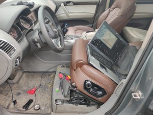

    Хвалюсь, побежден функционал по управлению и память . можно ставить на поток :)

    Молодец, почёт и уважение. Сидения со своими блоками или от кушки?

    блоки от а8, доработаные

    А какие подробности :) просто захотел похвалится :) свои кресла снял, от а8 воткнул, подключается + минус и кан :)
    На отчет не тянет

    Мои поздравления. Можно по цене установки определиться. Сиденья A8D4? Можно ли нам приладить от Q7 4M сидения и соответственно подружить?

    От 4М, не пробовал
    если интересно по цене пишите в личку.

    а по высоте подушки - они аналогично стоят относительно родных?
    у меня рост 195 и мне не хватает регулировки по высоте - я бы пониже кресло ставил(обод руля частично перекрывает поворотники на панели приборов), но это невозможно.

    Как например происходит переключение режимов управления (поясничный подпор, длинна подушки, ломающаяся спика и тп) без экрана? Так же режимы массажа как выбираются, как вентиляция вкючается. Интересно же )

    все управляется штатно с кнопок кресел
    на этом видео видно

    Молодец! А на Mimi есть какое отображения? Поясничного или массажа?

    Нет, были попытки штатно заставить мми показывать, но гейт не пускает команды .
    Мми по оптике получает информацию из шины.
    Есть еще идея как это сделать, но незнаю дойдет до реализации или нет

    Подскажите при реализации, с блоков кресел ЗК нужно снимать?

    Возможно,если есть прошивка - поднять версию ПО. ХЗ - вдруг поможет.

    гейт последний, с последней прошивкой.
    Только если в оптику врезаться
    плохо что мми3г не работает с кан шиной
