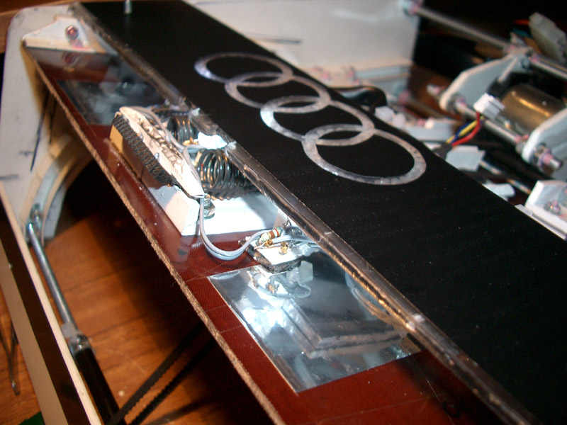

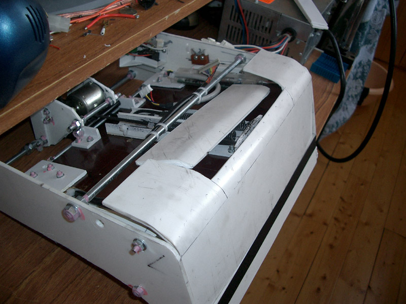

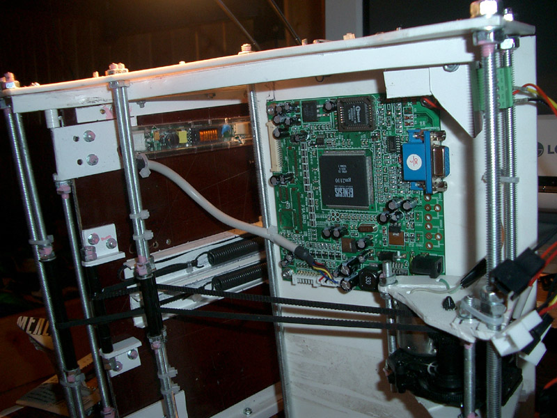

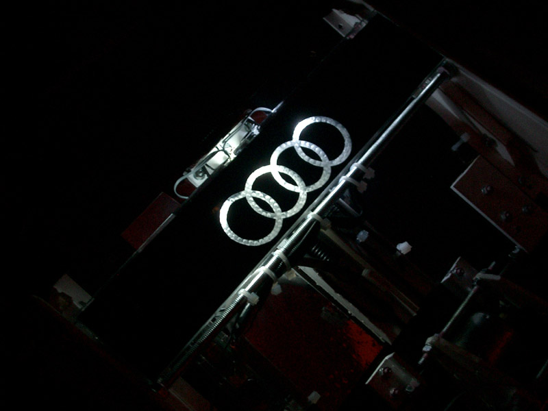

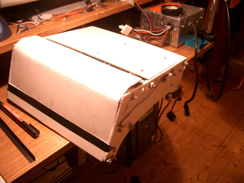

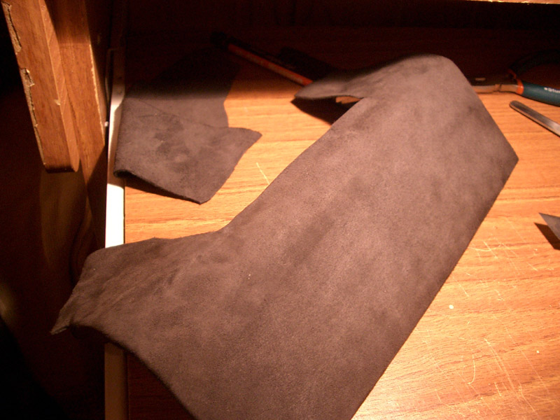

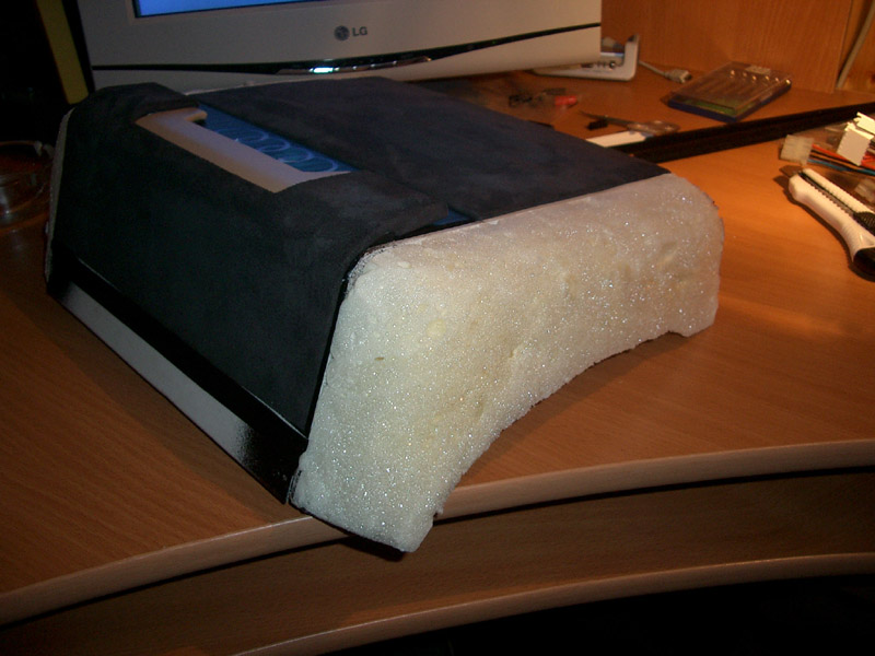

    Итак. Публикую очередной этап разработки.
    1. Установил контроллер и протянул проводку.
    2. Начал корпусирование.
    2.1 Изготовление панелей из 3-х милиметрового пластика.
    2.2 Обтягиваю панели кожей(два вида кожи).
    2.3 Изготовление логотипа Audi на оргстекле с подсветкой. Логотип и передняя крышка поднимаются вместе с монитором. Передняя крышка таким образом образует козырёк, а логотип светит вперёд через лобовое стекло. Подсветка логотипа включается одновременно с подачей питания на монитор. Подсветка выполнена из трёх белых сверхярких светодиодов.
    2.4 Изготовление боковых стенок. Основа - монтажная пена.
    Работа продолжается. ВСЕ ФОТОГРАФИИ ПРОЦЕССА ПО ПРЕЖНЕМУ -ТУТ-
