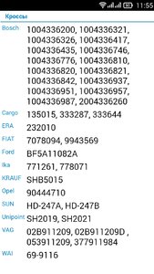

    Парни не могу нагуглить запчасти к данному стартеру, а именно надо щеточный узел и втулки...
    Может есть универсальные какие:confused:

    Привет, да похоже...я не совсем правильно выразился, номера я нашел, а вот заказать их негде:(

    Повторю еще раз, номера комплектующих найдены, но не в одном из доступных мне магазинов(и интернет тоже) они не бьются!=(((

    Нашел))) Ввел в экзисте номер стартера и внизу он мне выдал ремкомплекты, во па*ла, самое интересное, что вылезли те же номера, что я ранее вбивал....что за???
    Теперь вопрос: вылезли не известные мне фирмы...типо ika, cargo и т.д. какую выбрать?

    а цены какие? мне вот вылезали по 30 рублей - имхо эдак можно взять горсть разных и выбрать, что больше внушает доверие.

    Самые дешевые 250-300 = это тока щетки, за 500-700 узел в сборе...

    у карго вообще свой каталог есть по комплектующим.

    Мне Ика больше пригляделись, и то и то втулками занимаются. А узел взял бы Бош.
    Вот выбирай. Не думаю, что ничего не будет в твоих магазинах.
