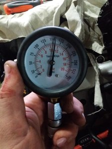

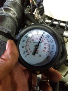

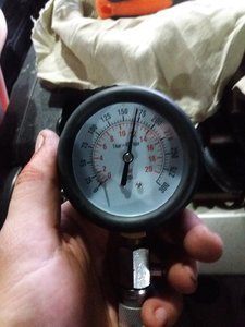

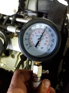

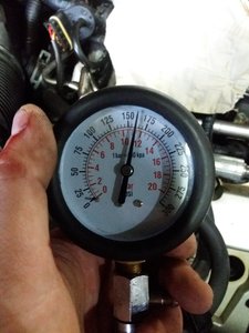

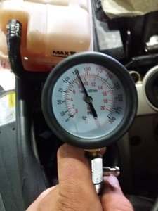

    Привет мужики .
    Изменил недавно компрессию. И что то результаты не очень порадовали .
    Из за чего вообще решил измерить компрессию .на хх мотор работает чуть с потдёргиванием. В 16 группе показывало пропуски по 4 котлу. Поменял свечи местами. Катушки. Форсунки. Результата нет. По динамике машинка резвая.
    Снимал когда то флейту с впуска. И втулка провалилась с флейты между окошками клапанов 4 горшка. Застряла на среднем клапане . Я даже об этом не знал до тех пор пока не решил вскрыть впуск. И поменять редукционные клапана в развале мотора. И заменить прокладки на самом впуске и дроселе. Есть смысл попробывть расскасоыать именно 4 горшок .Или все лучше шесть горшков раскоксовать дабы выравнивать давление во всех 6ти горшках . И чем расскаксовывать, какая химия лучше? Или уже нет смысла заморачиваться

    Правильное решение.
    Слушай, а как мерили компрессию? :)
    а то был тут случай у товарища... у него по цилиндрам показало:10,5-10,5-11-11,5-11,5-12-12,5. Я чесно говоря офигел как мерили :)
    PS: потом расскажу как и что делали.
    PPS: КОМПРЕССИЯ БЫЛА РОВНАЯ

    На горячую мерил компресию . Без открытого дроселя .

    Короче у товарища мерили так: вывернули 1-ю свечку - замерили, потом вторую и т.д :) Причем АКБ был скажем так уже очень уезженый....
    Смысл замера компрессии: (отсоединить все форсунки) вывернуть все свечи, снять патрубок от воздушного фильтра, один человек нажимает на "газ" - для полного открытия дроссели и крутит, причем АКБ должна быть полностью заряжена. Только так можно получить более менее точные данные.
