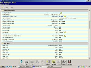

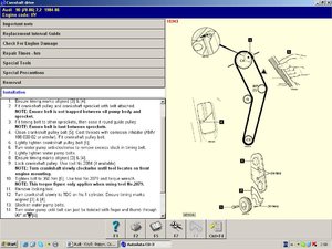

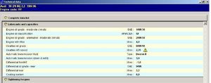

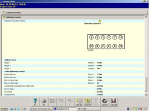

  18. Denni
    Denni Живу я здесь
    4 сен 2005
    2.201
    А6 '01 1,9 PD
    #18 Denni, 4 мар 2007
    Ответ: Компрессия!!! Помогите сделать вывод!!!!
    Вот половина :)
      45,7 КБ
      113
      56,5 КБ
      98
      118,2 КБ
      101
      62 КБ
      82

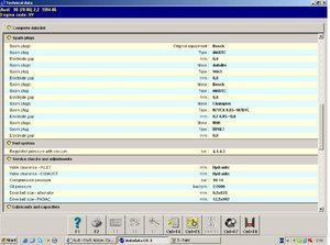

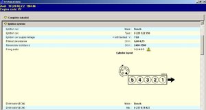

  19. Denni
    Denni Живу я здесь
    4 сен 2005
    2.201
    А6 '01 1,9 PD
    Вот остальное. Скинул все, особо не разбирался что нужнее... :hi:
      111,7 КБ
      76
      136,1 КБ
      100
      92,6 КБ
      83
