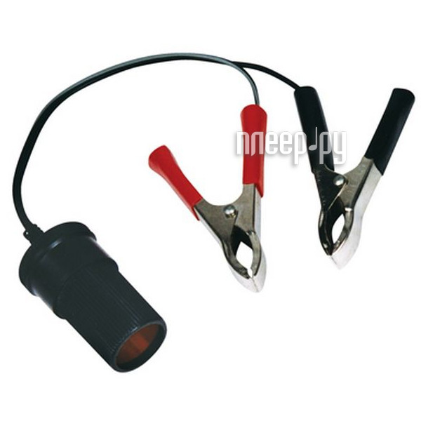

    ТС, вот что тебе нужно
    У меня даже в паспорте к компрессору написано "Подключать напрямую к АКБ с работающим мотором"
    Был Berkut r15, у того была вилка в штаткую авторозетку, у r17 только крокодильчики
