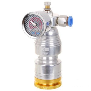

    Имеется сей девайс, пишут что:
    Легко установить (не требуются никакие изменения на двигателе)
    - совместим со всеми автомобилями
    - Манометр диапазон: -30~0inHg/-76~0cmHg
    - Увеличивает мощность
    - Экономит топливо от 5% до 15%
    - Повышает срок службы свечей зажигания
    - Улучшает крутящий момент
    - Увеличивает мощность двигателя автомобиля от 10% до 30%
    - Экологически чистый
    - Способствует более полному сгоранию топлива
    - Сжигание смеси воздуха и топлива является более полным по сравнению с двигателем без такого микро компрессора
    - Нет в установки дополнительных аксессуаров (может хорошо функционировать самостоятельно)
    - Все компоненты внутри микро компрессора 100% механические
    - Не добавляет шума при работе двигателя
    - Не вызывает никаких побочных эффектов для вашего двигателя
    - Малый размер позволяет установить для любого вида двигателя
    Кто что слышал о нем? возможна ли установка на мой движок, может все таки что то переделать надо будет? и стоит его вообще ставить?

    Развод опять какой то- из того же отряда что и моторчик пропеллером во впускной патрубок (типа нагнетатель)! чтобы даже на 10% поднять мощность нужно изрядно потрудится над всеми компанентами двигателя! и опять признаки возможной халявы для доверчивых граждан - поднимим мощность и при этом расход упадёт))) Похож на простой регулятор давления топлива (поднятие которого практически бесполезно само по себе без доработок глобального смесеобразования) И вообще думаю что фирма указаная на девайсе не сном ни духом про этот девайс не слышало!)))))По крайней мере про такую анатацию к нему..( Компрессор, устройство для сжатия и подачи воздуха или другого газа под давлением) а тут топливный тракт.

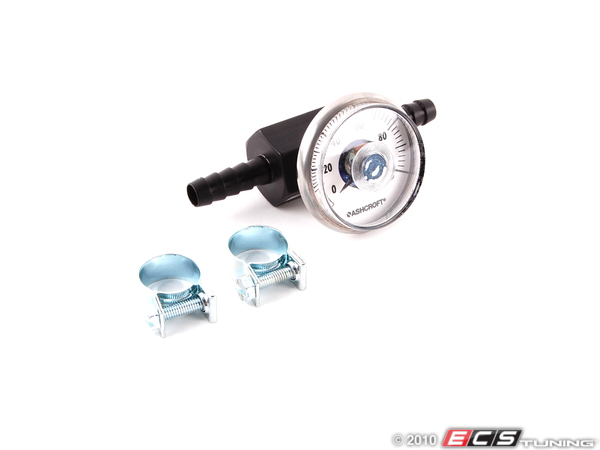

  4. imap
    imap Завсегдатай
    8 янв 2009
    891
    А4 1.8TQ, AWM МКПП
    Для этого бери просто манометр.. встраивается в шланги, живёт под капотом. Только вот нет смысла. На холостых хороший напор мало о чём говорит. Надо под нагрузкой смотреть коли что нетак.

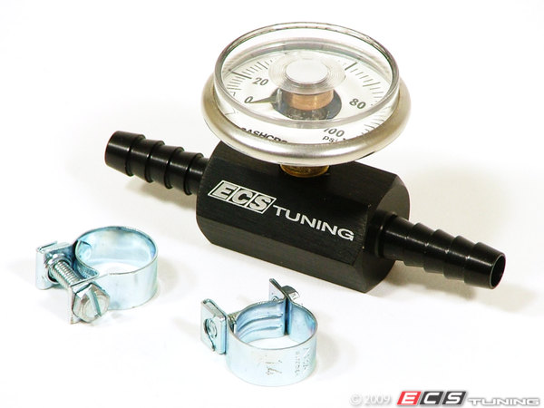

    Не в обиду, но "компрессор" жидкого топлива (читай бензина) это что-то из отрасли ракетостроения. Я о том, что не втему описалово. Это просто регулятор давления топлива в рампе (с ручной регулировкой), не более.
    Да, можно поднять давление, может даже обороты быстрее наберёт двиг..
    Только для этого ещё много условий надо. На бимерах в своё время делали - ставили форсы постарше, данный регулятор потолще, дроссель от Х5 4.4, впускной коллектор самопальный. Вот и подавалось больше смеси.
    А таких сказок как в писанине он НЕ даст в реале, а может даже (не дай бог) поможет привести к страховому случаю "пожар".
    У меня валяется вот манометр для топливной рейки, только какой в нём смысл? Как купил так и лежит. На холостых и так поймёшь когда давления станет мало (затрясёт нехило), а под нагрузкой капот особо не откроешь чтобы смотреть..
    Короче не бери его. А контору в чёрный список.
    ЗЫ: Компрессор (от лат. compressio — сжатие) — устройство для сжатия и подачи газов под давлением.

    У меня такой вот валяется, железный полностью. (брал за 29 зелени):
    Только вот ставить его стрёмно и вообще без дела..

    Да что тут обидного, описалово вот тут там и цена есть. Всем спасибо за коментарии, "псевдо" компрессор в топку! тему можно закрывать
