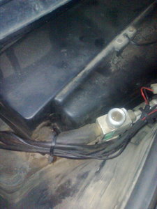

  11. гари72
    гари72 Участник форума
    29 дек 2017
    298
    Тверская обл.
    ауди100с-4.авант 2.3l уже без джедая на фазе
    Всех приветствую,нашёл на шланге надпись R134A.Кондей по моему ещё гансы установили,больно всё оккуратно сделано, и год вроде написан 08 01,и фото моего кондея. Да ,раскажите как правильно до заправить.Спасибо всем откликнувшимся.
  12. ser_gr72
    ser_gr72 Старожил
    23 окт 2006
    27.471
    пока пузыри под стеклом не исчезнут

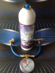

  20. гари72
    29 дек 2017
    298
    Тверская обл.
    А если вот такой комплект дозаправить можно?Видео на ютубе есть. zapravka-dla-amtomobylya-2.jpg
