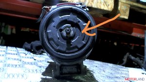

    Народ кто разбирается. Слетела крышка с компрессора кондиционера на муфте пыльник.. Это я так понимаю ерунда.. А вот под ней шатается все оно там как то закручивается? Могло раскрутиться или там все сорвало и все?

    Вот эта.

    Ось вместе со шкивом вращается или нет?

    Надо покрутить за это колесико и посмотреть , крутится вал в центре или нет. Если есть возможность, то лучше проинспектировать состояние буферных резинок внутри, в самой муфте. Со временем они разваливаются . Продаются отдельно

    Спасибо разобрался. Заклинило компрессор хотя ключом крутится.

    Если крутится вал ,почему решили ,что он заклинил?

    Сорвало катушку электромагнитного сцепления.. ну как всегда это бывает..) он крутится руками но туговато. Эта катушка продаётся отдельно в 10 раз дешевле чем компрессор новый. Только я думаю сломает его так же. Что посоветуете?

    У Вас компрессор с электро муфтой? Обычно это просто муфта с резиновыми демпферами внутри и все, там больше ничего нет . Компрессор у нас постоянного вращения и электро муфты там нет
    Когда крутите само колесо муфты, вал крутится ?
    Лучше муфту эту разобрать и посмотреть на состояние её внутренностей.

    Да я её так называю) разбирал срезало её... на валу резьба осталась)) вал ключом крутил такой звук был как... когда руль на месте крутишь) а должен как крутиться? Я не знаю.)

    Если хладоген не ушел, то такой звук при кручении компрессора скорее всего говорит о его износе. Скорее всего на замену . Вроде ремонтируют, но как долго протянет ,вот это вопрос. Менять не только компрессор, но и обязательно осушитель и корандаш-дроссель. Там мелкая металическая стружка скапливается. Так же желательно промыть систему спец промывочным хладогеном . Только чтоб промыть, надо место поискать . Найти норм мастеров . Одни цену задирают ,другие делают не совсем правильно . Но менять компрессор, без промывки, крайне не желательно. Оставшаяся мелкая стружка может потом прикончить и новый компрессор

    Вы перед тем, как все делать ,выньте дроссель и посмотрите его состояние . Степень его загрязнения и внимательно! на наличие мелкой аллюминиевой пыли. Только при снятии и устанивки, поаккуратнее с резиновыми колечками - уплотнителями в соединениях . Их часто теряют или заламывают при сборке ,разборке
