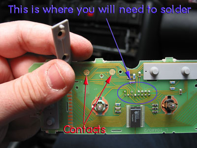

    забери почисти, там контактные площадки вроде как в пультах ду
    блин кучу раз разбирал не помню точно:shock:, как последний раз починил(пропадала индикация) и думать про него забыл
    нашел разбирай чисть контакты [​IMG]

    Здравствуйте, уважаемые форумчане. Помогите пожалуйста, не горит подсветка экранчика температуры климат контроля. Пару раз постучал по нему, загорелась подсветка. Через некоторое время опять потухла. Как его снять и заменить лампочки? Спасибо большое.
  20. Forseti
    Forseti Новичок
    14 май 2013
    39
    A4/B5 1.8 1995г.
    #20 Forseti, 7 авг 2014
    на самом деле все просто, и дело совсем не в лампочках. ссылку в личку скинуть не могу((( хз почему на свой страх и рискhttp://www.audi-forum.ru/forum/topi...т-после-замены-насоса-гур-не-вкл/page__st__20 . а снять надо сначало (у меня) заглушки по бокам магнитолы, под ними два болта,их откручиваем, потом снимаем рамку которая идет вокруг магнитолы,блока климы, кнопок. под рамкой еще два болта под звезду их открутишь и можно блок климы вытаскивать.а дальше по ссылке. у меня было такое что светился то нет. стукнешь светит на кочке раз и потух. надоело это мне , разобрал блок управления климой. так что в руках осталась только плата (все пайки на ней были сломаны в том месте куда шлейф втыкаем) отвез электрику 10 минут и 100 рублей это мне стоило.все собрал 3 месяца полет нормальный.
