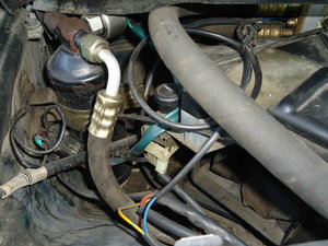

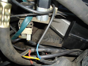

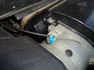

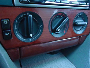

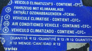

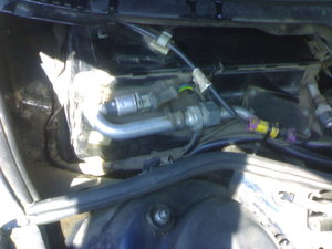

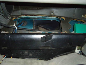

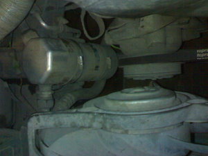

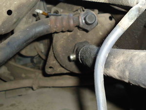

    И ещё, помогите разобраться, что мне за система досталась?:shock:
    1. Кнопки управления
    2. Отверстие за боардачком (вид снизу)
    3. Компрессор (вид сзади)
    4. Оборудование в отсеке между моторным и салоном (вид справа)
    5. Оборудование ... (общий вид)
    6. Приближение справа к корпусу моторчика отопителя
    7. Пункт "4" вмотрим чуть ниже
    8. Табличка на кузове
    9. Доставшиеся с машиной книги

    Нормальная у тебя система,идет с завода,у меня такая же...Меньше головняков чем с клматом.

    Головняк есть - не работает. В выходные заправил 12 фреон, компрессор включился, но не холодил, заправщик говорил о неродных деталях в системе(фото 4). Через 3 часа компрессор заклинил. Есть мнение, что систему переделали на 134 фреон, с продавцом пока связи нет. Вот я и хотел узнать, может умеет кто определять тип фреона по фото, и что же всё таки такое принудительное выключение компрессора, которое ведет к утечке фреона?

    А на 4 фотке это что сфотографировано???У меня такого нет!!!?Или я туплю,напиши где фоткал,я посмотрю у себя...

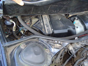

    а говоришь с завода)
    См. фото 5 там видим крышку правой передней стойки подвески - это чтоб понятнее было откуда смотрим. Если смотреть на левую часть фото 5, то фото 4 - это как бы то же место в приближении, а фото7 ещё и вид чуть ниже (У некоторых в этом месте аккумулятор)

    конечно нужно. Особенно тех мест, что у меня на фото 4,5,6,7.
    Просьба ко всем, помогите разобраться, что же за система у меня стоит.
    Вот ещё момент, на фото ниже есть ручка, обведённая красным, она крутится - что это такое?

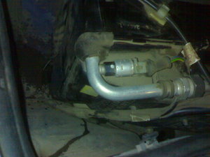

  19. Blaster
    Blaster Участник форума
    12 янв 2011
    380
    Вот сфоткал,за качество и за грязь сори,машину купил недавно.

    Вообще ничего похожего:smile42:
    У тебя не климат?
