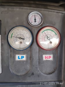

    Давление в системе 7.6 бара, при +36

    Нижнее 2...2,2
    Высокое от 9, летом 12-14-16 в зависимости от температуры на улице, температуры ОЖ и работы вентиляторов.

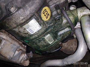

    давит масло предположительно из компрессора.
    Предыдущий заклиневший компрессор имел такой же вид при снятии.
    В прошлый компрессор и текущий предварительно заливал 100мл масла и 20мл во впуск.
    Остальное тщательно промывалось и продувалось.
    Осушитель ставил новый.
    Кондер холодит прекрасно, но сейчас не пользуюсь, т.к. нужно разобраться из-за чего выдавило масло.
    Пока попробую помыть компрессор от масла и выявить место утечки.
    Но складывается впечатление что давит со всех щелей компрессора. Будто там переизбыток давления.
    Возможно ли что датчик давления занижает показания и компрессор работает под нагрузкой?
    Какие группы продиагностировать для более полной картины?
  6. ser_gr72
    ser_gr72 Старожил
    23 окт 2006
    27.089
    Хватит искать проблемы там где их нет
    Ремонтируй компрессор и пользуйся.
    Вместе с маслом уходит и газ.
    Точнее, набором. Масло - это следствие.
    Скорее всего течёт сальник
    Промыть компрессор и посмотреть новые течи или теческателем искать.
