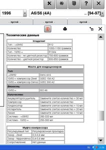

    А на капоте откуда? Посмотри на самом испарители, под капотом, под пластиковой защитой, у меня на испарители наклейка с инфой по кандею. Ток у меня год по старше, и фреон 12.[​IMG]

    750 + 50 грамм
