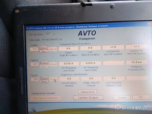

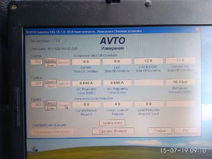

    Добрый день, при включении кондиционера появляется скрип, при выключенном компресоре кондиционера сверчок пропадает. Готовится к замене шкива компрессора или под замену компрессор. IMG_2019-07-15_091032.jpg IMG_2019-07-15_090925.jpg

    Подшипник шкива компрессора и обводной ролик ремня проверить и при необходимости заменить.
    Хотя, может это вентилятор звуки издает?
    Есть уверенность, что компрессор скрипит?

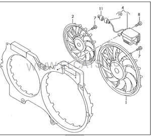

    А не подскажешь где блок вентиляторов.

    Через вагком можно включить тест вентиляторов?
  7. ser_gr72
    ser_gr72 Старожил
    23 окт 2006
    27.099
    можно
    как-то так

    А при плюс 30 компрессор 17 бар давит это нормально.
  10. ser_gr72
    ser_gr72 Старожил
    23 окт 2006
    27.099
    а что смущает?
    много, так жарко и вентилятор не справляется, может радиаторы и между ними забито.

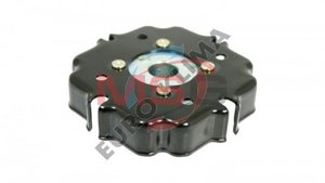

    Всем привет. Чтоб не плодить тем спрошу здесь. Замаялся менять прижимную пластину на шкиве, срывает шлицевую. По работе кондея вопросов нет. Может проблема в пластинах, металл слабый? Может есть у кого в оригинале? Нужна такая:

    Подскажи как с помощью вагком проверить вентилятор.
  16. ser_gr72
    ser_gr72 Старожил
    23 окт 2006
    27.099
    запустить в тесте исполнителей тест вентилятора V7 и/или бу j293

    Что-то не нашел
  18. ser_gr72
    ser_gr72 Старожил
    23 окт 2006
    27.099
    начиная с 5.40
