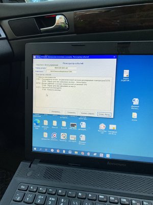

    Доброго времени суток, очередная проблемка. Не работает климат. Причём все горит скорость меняется на экране, но вентилятор не крутит. Ни вентилятор ни компрессор кондея. Висит две ошибки. По давлению в контуре выскакивает сразу после удаления , по вентилятору чуть позже

    Пассат Б3
    Почини проводку 129 го (датчика давления ) что бы муфта компрессора включилась , а с вентилятором боюсь щеткам каюк если он не работает ни в каком положении ..
