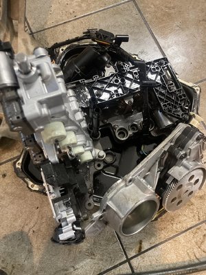

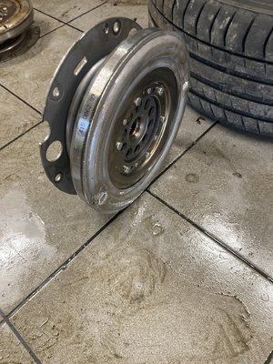

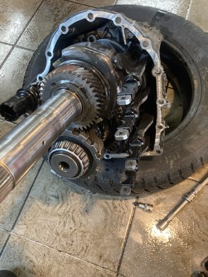

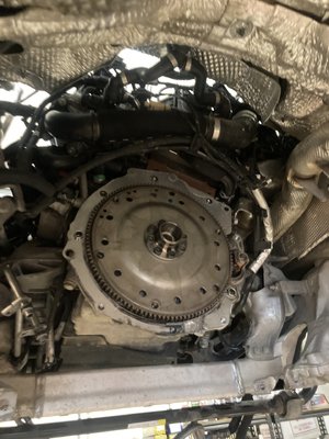

    Здравствуйте уважаемые форумчане ! Автомобиль Audi a4 all road, мотор CNHA . Коробка Dsg DL501. Ситуация такая : менял двумассовый маховик , снял -поставил , машина поехала. При проведении тест драйва машина потеряла тягу и остановилась, Селектор находился в положении D. С тех пор машина на любой передаче набирает обороты но не едет . Нет ни задней скорости ни передней . При переключении селектора в паркинг были слышны щелчки . Когда я вывесил автомобиль на подьемник и попробовал тронутся «на весу» машина поехала, но очень тяжело , как будто в недостаточном зацеплении . Разобрал коробку , с виду все в норме , сцепление не горелое , шестерни не синие . В электрике я не спец, по этому мехатроник продиагностировать не могу . И да , присутствует всего одна ошибка : не согласование скорости . коробки передач и датчиков АБС . Может кто сталкивался с таким ? 3 дня уже мучаюсь, не могу найти причину
