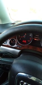

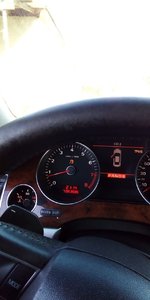

  5. Астик123
    Астик123 Новичок
    21 апр 2019
    19
    Абхазия
    Есть
    Да, показывают, но когда начинаешь переключения, они все в одну полоса загораются красным цветом, хотя при переключения красным должна выделяться только так передача, на которую переключаешься. Ниже выложил два фото, посмотрите пожалуйста

    Так же не могу понять надпись про батареи. Надо менять какие то батареи написано. Аккумулятор у меня стоит совершенно новый, оригинальный, о чем эта надпись гооворит, я так и не понял

    Если в полосу загорается, этоаварийный режим, причин может быть много, сделай диагностику.

    У Вас конкретно написано: "key", в переводе с английского - " ключ".
    Вот и поменяйте батарейку в брелоке.

    Я не знаю какие Вы батарейки ставили, но надпись на приборке гласит: "Поменяйте батарейку в брелоке" !
