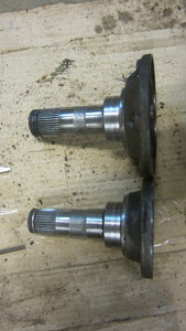

    Фланец это то что из коробки торчит по бокам, к чему внутренние ШРУСы прикручиваются, тоесть грубо говоря, сняв коробку с 2,3 (AXG) и воткнув вместо нее коробку от 2,0 (AXP) внутренние ШРУСЫ нельзя будет прикрутить к фланцам коробки АХР, так как они имеют другой диаметр, поэтому если будите ставить коробку от 2,0 то берите ее сразу в сборе с полуосями.
      342,2 КБ
      57
  12. беркунов
    беркунов Завсегдатай
    30 апр 2012
    864
    Тверская обл.
    coupe/aad 2.0 91г
    Я это и имел в виду. Неправильно выразился
  13. Vovander
    Vovander Участник форума
    10 фев 2016
    195
    A100/C4 2.3E 91г.
    Фланцы легко перетыкаются со своей коробки на свежекупленную.
  14. -=Champion=-
    -=Champion=- Участник форума
    12 янв 2008
    301
    аудь
    Конечно легко если коробка именно от вашего авто
  15. Vovander
    10 фев 2016
    195
    A100/C4 2.3E 91г.
    Ставил на aar коробку с дизельной 80-ки, поэтому знаю что говорю. Главное чтобы модель коробки была одинаковая (так сказать одинаковая на вид), а буквенные индексы (axg и т.д) отличаются только передаточным числами.
    Неподходящие фланцы вытаскиваются, свои вставляются.
    Переубеждать не стану, можете хоть весь передок с донора покупать.
  16. -=Champion=-
    12 янв 2008
    301
    аудь
    #16 -=Champion=-, 28 мар 2018
    я вас тоже переубеждать не стану, в вашем случае просто совпало, что фланцы подошли (переставились) со старой коробки, потому как у фланцев не только та часть к которой крепится внутренний шрус, но и часть обращенная к коробке бывает разного диаметра. Сейчас я уже не вспомню где стоят какие, а без конкретики писать не хочу. Но у меня такая замена не прокатила, пришлось искать фланцы. Вполне допускаю, что у не новой машине в том узле уже кто-то до меня мог приложить руки.
