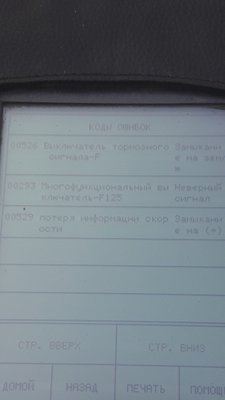

    Добрый вечер! Помогите решить! проблема такая ауди с4 акпп владею 2 года с момента приобретения коробка была в аварином режиме делали диагностику была проблема с проводкой после устранения ездит нормально переключается но когда скорость достигает 118-120км.ч уходит в аварию

    Дальше при езде выключаю и включаю зажигание уходит авария но как только нажимеш на тормоз после обратного повышения скорости в том же диапазоне опять в аварию

    Делать еще раз диагностику

    Да делали ошибки теже

    ну тут же все написано. вот тебе и причина.

    Еще бы выяснить что за АКПП стоит ZF4HP18 или 097?
    По поводу ошибки 00529 то это скорее всего ЭБУ двигателя сигнал идущий на тахометр, ABS, климат контроль и ЭБУ АКПП. Тахометр работал при этой ошибке?
    ЗЫ У меня было похожее:
    Контроллер: 4A0 927 156 AL
    Компонент: AG4 01F 2.6l2V RdW D27
    3 Найдены неисправности:
    00652 - Контроль включения передачи
    27-00 - недостоверный сигнал
    00529 - Нет информации о частоте вращения
    31-00 - обрыв цепи/к.з. на массу
    00526 - Выключатель стоп-сигнала-F
    Проблема решилась заменой ЭБУ двигателя.
