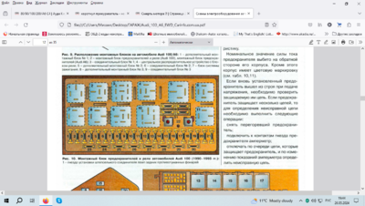

    Ты перечислил потребителей на предохранителе F8, за прикуриватель отвечает другой предохранитель.
    Это предохранитель гидроблока ABS
    Начнём с того, что предохранитель прикуривателя находиться в блоке реле под капотом, имеет по схеме обозначение S48, имеет номинал 15А.
    Судя из выше предоставленной схемы он прописан как А5,т.е верхний ряд правый крайний.
    Танцевать будем от предохранителя. Меряем напряжение до и после предохранителя, лучше всего контроль напряжения проводить контрольной лампой не более 5Вт.
    Если напряжение присутствует, то идём дальше, а дальше у нас pin 3 разъёма T6r/3 (T6r - 6-контактный разъем, черный, разъем 3 точки), "точка 3" если мне не изменяет память это боковая панель в ногах переднего пассажира. Ещё может иметься заводская "скрутка" К5 для заднего прикуривателя.

    ну вот оно и странно - вместе с прикуривателем пропал свет в багажнике и часы. то есть такое ощущение, что они все же на одном преде у меня.
    а по схеме - U1L и есть прикуриватель? а что за разъем T1s?
    A5 у меня - термопредохранитель, и если верить мультиметру - исправный (забыл надпись на крышке прочесть)

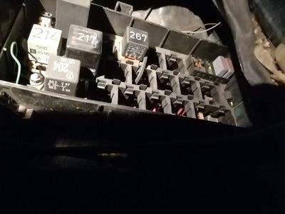

    вот как выглядит подкапотный блок. я эти предохранители принял за термо. и дальний (A5) я проверял мультиметром - он прозванивался.
    восьмерка была сгоревшей (но очень может быть, что так было и до этого эпизода)
    установка исправного предохранителя не помогла. но тут еще такое: на ютюбе человек извлекал восьмерку, и прикуриватель в его сотке продолжал работать.
    ладно, сделаю замеры - отпишусь
