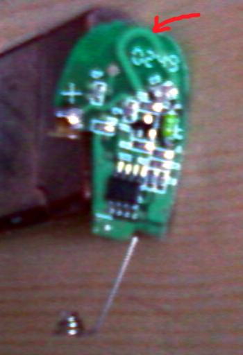

  9. trilon
    trilon Завсегдатай
    12 ноя 2009
    570
    Audi A6 С4 2.5TDI
    Сфоткал, качество страдает...
    Я так понимаю что у меня наверно антенна это дорожка отмеченная на фото?
      19,1 КБ
      111
  10. Parenj
    Parenj Живу я здесь
    30 май 2007
    2.895
    A4 avant 1.9AFN 98
    Быть может, но качество реально никакое. В любом случае если просто подпаять проводок ничего не сломается.

  13. trilon
    trilon Завсегдатай
    12 ноя 2009
    570
    Audi A6 С4 2.5TDI
    Ну телефоны разные бывают ))
    Не прокатило. Припаялся проводом к этой дорожке, высунул его вообще за пределы корпуса ключа - та же история.
  14. Parenj
    Parenj Живу я здесь
    30 май 2007
    2.895
    A4 avant 1.9AFN 98
    Может фотиком сфоткай с обеих сторон? :)
    Мне кажется или эта дорожка идёт от вывода на батарейку? Снизу платы большая площадка она от батарейки идёт?
