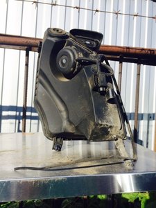

    Менял габаритную лампочку в фаре ! Для этого снимал воздухозаборник и сам кожух фильтра, та часть кожуха , которая стоит на шипах в лонжероне в моем случае не зафиксирована на внутренней части крыла хотя есть как мне кажется элемент крепления ( резиновая шайба с отверстием в корпусе фильтра и отверстием в ответной части на кузове ) а самого винта , шпильки нет. А еще от фильтра отходит после электроклапана резиновая трубочка диаметром 7-8 мм в нее вставлена полимерная трубочка и она проссто висит ! Ее роль и куда она должна крепится ? Спасибо . Если выйдет , то прикреплю фотки .

    Боковое крепление выполнено через резинку для подвижности фильтра, там нет болта. должно плотно вставляться.
    Трубочка - это наверное дренаж из области до фильтра. Если вдруг хватанёт воды или конденсат, чтоб вода стекла и её не засосало в фильтр.

    спасибо ! Дренажная трубка в самой нижней части корпуса фильтра ! Эта трубка выходит от электромагнитного клапана который в свою очередь еще через мембрану открывает заслонку в корпусе фильтра !!!!

    заказывай 4F0 129 557 это втулка вставляется в пласт. болт + 4F0 129 669 - это резинка с пласт.болтом... продевается через корпус фильтра и вставляется в крыло, прокручиваешь на пол оборота и зажимаешь сверху втулкой...

    Но эта хрень( на корпусе воздушного фильтра) вставляется в крыло и проворачивается на четверть оборота
    Трубочка должна идти в вакумный насос
    Он оттуда питается воздухом
    Без фото трудно по памяти , но у меня она есть и идет куда то в эту степь или в районе коллектора
    Короч найди тарантас такой же и глянь
    Ну трубочка сука важная )))

    Вот фото !
    От коллектора трубочка жесткая пвх вдоль кожуха ремня грм идет до электромагнитного клапана на корпусе фильтра . Обрыв ! Когда это произошло не понятно!На работу мотора и на ходовые качества это не влияло , возможно на расход ,бензина !?
    Замена магистрали этого достаточно или надо посмотреть и продуть участки магистрали до блоков . Спасибо.

    Трубка идет от большого тройника (четверника) , сними пластиковый кожух насоса ГУР и увидишь.., проходит за кожухом ремня ГРМ и из-за температурного воздействия, ломается.. На трубке есть номер, (для заказа), протри сломанные остатки и увидишь... В противоположную сторону, (в сторону водителя), идет такая же трубка (но с другой буквой в конце), просунута так же около ГБЦ, и имеет тоже свойство ломаться, проаерь и там.
