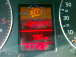

    После покраски бампера и снятия/установки обеих фар, Корректор одной правой фары пишет ошибку, но все горит. Какая может быть причина?
    Понятно, что не датчики положения авто, но почему одна?, снимали обе
    Бывают проблемы с соединением? или просто вопрос адаптации именно ОДНОЙ фары?
