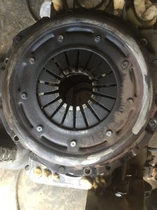

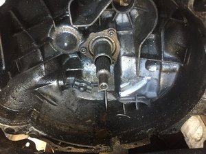

    Всем привет. Дико и резко застучал двигатель. Сняв его обнаружил, что стук шёл из колокола коробки. Корзина притянута, маховик тоже. В чем может быть проблема?

    ауди 100 2,3 1991 инвент 2.0 : 100 2,8 мт.
    кпп то прикручена была?

    когда разбивает\стирает плоскость кпп-двс и не так бывает.. у тебя весь стык черный только чуть чуть видно около направляющей где плотно было
