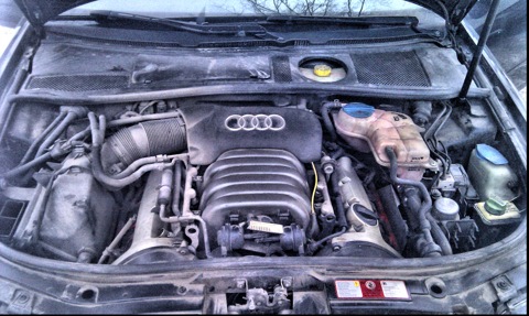

    Что есть:

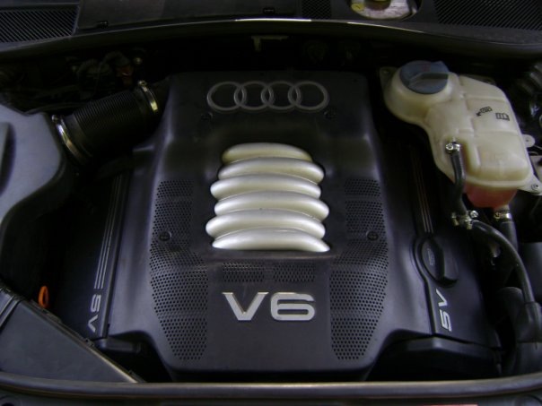

    Хочу кожухи как здесь:
    Где взять? Какие номера? Распишите подробно
    В инете всё обрыл - нет нигде((( Только если на сам двигатель, а на воздушку???

    06C 103 927 D Накладка моторного отсека
    06C 103 925 C Накладка двигателя декоративная
    4B0 103 927 Накладка моторного отсека
    на фото мотор 2.4 там другие кожухи!

    Дим, на фото в кожухе другой двигатель, при том где-то читал, что парень подключил VagCom и ему вообще показало 2.8 ))) Он сам очень удивился)))
    Там, получается, всего три накладки? Или четыре?

    Вообще их 4 но 1 не бьется на кодам,та,что со стороны салонного фильтра)а так накладка на ГУР Накладка на блок ABS и еще одна с кольцами (она вроде у автора есть) еще к этим накладкам надо покупать клипсы на чем все это добро держится) я Сам себе полностью восстановил пластик подкапотный не было почти ничего( у меня такой же мотор.... а поводу 2.4 и 2.8 не важно) все равно не подойдут кожухи от них на 3 литра ))
