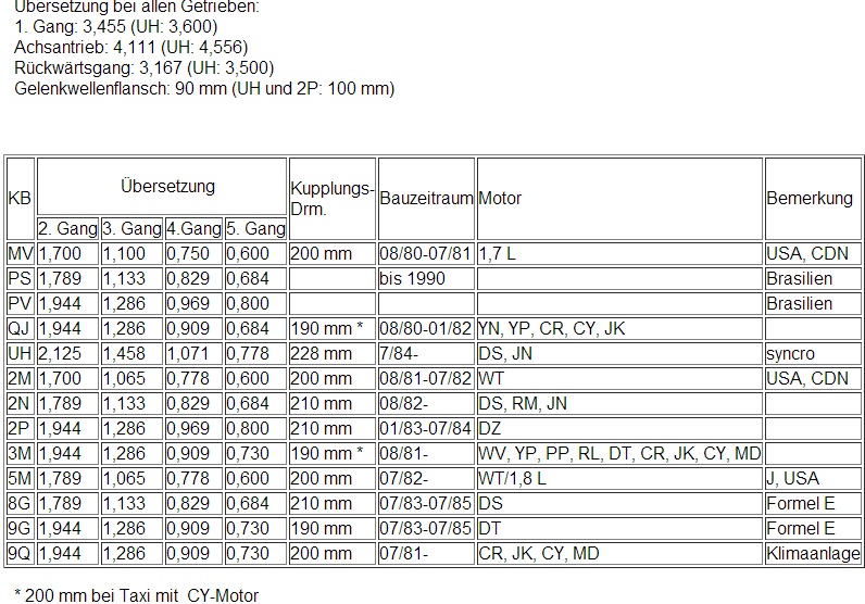

    У меня ССЕ - тоже на 3000 - 130 км/ч, а судя по приведённой мной ссылке тебе нужна АКМ либо АКN.
    Не думаю, что там есть разница, ибо блоки движков практически вроде одинаковы.
    Впрочем, вот тебе инфа на пятиступки Б2 -
    Исходя из неё, тебе нужны первые две.
    Кстати, взято отсюда - http://audi80b2.ru/viewtopic.php?id=1381
    Ну и далее ниже там есть хорошая таблица. :hello:

    Там картинку глядел? -
    Вроде выходит, есть вариантов поболее, чем по первой картинке. :shock:
    Но это 4-х ступки. Вряд ли тебе такое надо. :D

    Да-да. Смотрел. Я нашел на том форуме таблицу для 5 цилиндров )
