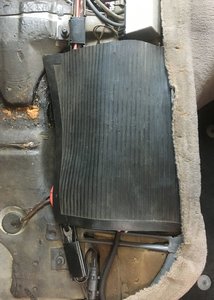

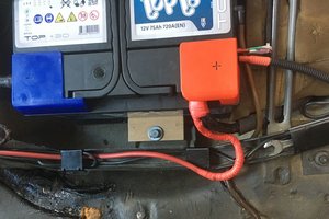

    Ага, пробовал я найти эту высокую хрень. Помнится, после неудач с разборками даже решился на экзисте ее заказать (около 3 рублей стоила) - пришел отказ. Сейчас вообще никаких. Потому заколхозил вот так:
    Можно кидать помидоры, мне пофиг :nod:.
    И прикрыл резинкой:
    Это вкупе с крышками на клеммы от "ваших" жирных жоп.
    С таким колхозом прежний АКБ 10 лет благополучно прожил и нынешний, полагаю, не жалуется.

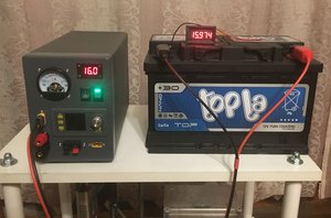

    Ну, не то, чтобы каждый день, но бывает. Подзарядить АКБ стационарной зарядкой иногда не мешает. В электрике поковыряться люблю. Тут вот провод переломился в двери - хочешь, не хочешь, а лезть надо. Но тут только клемму скидываю.
    Вот и я о том же.

    Полагаю, у всех. Но мне удобнее дома в тепле.
