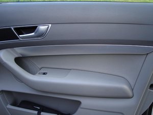

    Доброго дня!
    Подскажите пож-ста на чем держится аллюминиевая (в некоторых случаях под дерево) накладка на внутренней части двери? (см. фото) Может кто знает номер клипс/пистонов?

    Держится на пистонах начиная от ручки и заканчивается крючком. Так что оттягивать нужно начинать от ручки. И очень осторожно.

    Там нет клипс,начинаешь снимать со стороны панели,а сзади она держится на крючке.

    Спасибо! А пистоны стандартные? Где можно безболезненно оторвать-посмотреть на них? (обшивка багажника?). У меня на одной двери эта накладка отошла со стороны ручки- видимо нет 1-2 пистонов, но отрывать до конца не хочу, пока не куплю их.

    Со стороны ручки и снимай,не бойся,ничего не сломаешь. Всё увидишь когда снимешь.

    Всем спасибо. Если кому понадобится снимать - планка состоит из пластиковой основы, вокруг которой "обёрнут" аллюминий. На этой основе выштампованы несколько штырьков и крючок (загнут в сторону ручки двери). Штырьки вставляются в ответную часть на двери (в прорези с металлическими пружинными вставками). Снимается отгибанием со стороны ручки двери, сначала выщелкиваются штырьки, потом аккуратно сдвигая планку от дверной ручки - снимаем с крючка.В моем случае один штырек был сломан и одна вставка отстутствовала. Прилепил на двусторониий скотч в несколько слоев.
