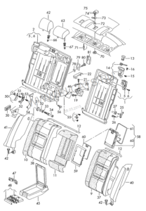

    Уважаемые форумчане, есть ли у кого установленный с завода (видимо америкос) или доустановленный самостоятельно кронштейн (зацеп) для якорного ремня детского кресла?
    Треба себе доустановить, список запчастей известен
    803 019 825 B
    443 887 269
    N 014 77 91
    443 887 301 C4PK
    за один элемент.
    Непонятка только в том - в каком точно месте обивки спинки заднего сидения нужно сделать отверстие (чтобы оно было единственным, а не все в дырках).
    ОД грит, что они НЕ делают отверстия в обивке, а меняют обивку на нужную и цена вопроса из 1000р за два кронштейна превращается в 50к за один
    Речь про позиции 78-81

    Посмотрел я по схеме-крюк должен быть в сиденье и заказал:
    8K9 887 269 Держатель крепления детского сиденья
    8K9 887 301 4PK Колпачок,
    8T0 887 301 4PK Колпачок,
    N 908 163 01 Винт
    Перфекционизм как то не вставляет)

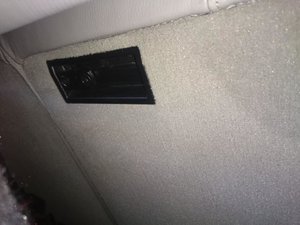

    Похоже на это? Вроде как стоит там же как и по схеме
      83 КБ
      262

    Это вообще не то, это для сеточной перегородки салона
