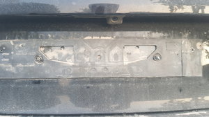

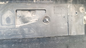

    Тоже озадачился этом вопросом. Видео утром нас катаются машины без рамок. О в месте крепления номера, стоит заглушка в цвет. Чтобы не было видно шурупов. Но вот найти не могу где такие приобрести.
    Я у себя снял рамку а там такая картина
    А спереди и того нет, просто отверстие. Есть идеи как прикрепить номер. Неужели просто крутить на саморезы

    Да просверли ты отверстия крышке багажника,там всего 2мм диаметр надо под саморезы,ничего страшного не будет..Я себе сверлил, а саморезы спрятал под маленькие хромовые колпачки/в любом магазине мебельной фурнитуры есть,это крепления для зеркала/.Смотрится четко и рамок не надо.Вот типа такого, диаметр колпачка примерно 8 мм.

    Обезжирить номер, бампер и багажник, взять двухсторонний скотч и прогрев строительным феном приклеить номера без рамок. Рамки = колхоз :)
